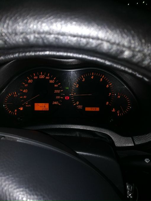

прогревалась машина 10 минут, и 10 минут проехал. Нормально или плохо настолько
Здравствуйте. Подскажите, прогревалась машина 10 минут, и 10 минут проехал. Нормально или плохо настолько поднялась температура, всего - 2 на улице? И вообще долго поднимается до серидины температура!
