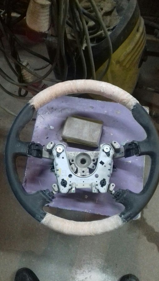

Делает лекало на руль, т.е шаблон, оплетку на руле менять будет. Я на сайте купил уже готовую и перешил ничего сложного, в инете есть вся инфа как что делать.
Roman Albahtov
по бокам руля два отверстия, там по болту под звездочку, вынуть болты оттуда, снять подушку и не оторвать провода. Акб отключи заранее.

царапаться же будет, со временем, нет) Кожей практичней, и как ты цвет подбирать будешь к вставкам своим?)
BOOT
Просто перешитый руль кожей.
слишком просто :) у меня родной руль в идеале итак.
так они все на всех машинах со временем царапаются, но это же все лечится простой полировкой. Цвет подбирать буду не я, а кто аквапринт делает.
