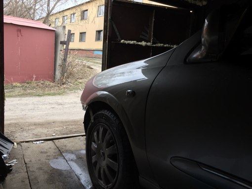

Полировка уберет переход?рукой проводишь очень
Полировка уберет переход?рукой проводишь очень чувствуется

Нет такой не уберёт, надо было напылом красить и лаком все крыло обливать
janno
У меня делал НОРМАЛЬНЫЙ маляр. Внешне не видно перехода.
Ничего страшного если краска в цвет. Зашкури поверхность наждачкой 2500 или 3000, место перехода зашкури см 5 старой краски, обезжирь, и покрой лаком, Если лак ляжет шагренью, зашкури аналогично лак до ровной, матовой поверхности, а затем полируй. Паста 3м с зелёным колпачком.

1000 уберай грань, см 2 верх и см2 в низ потом 1500 и 2000 и запылай, при этом обклей только капот и дверь с бампером! В близь не пыли. С лаком так же чтоб не было грани. Полеруй дверь крыло. Будет норм
