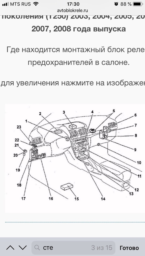

Всем привет подскажите может кто сталкивался авенсис2 постоянно работают дворники подрулевой не помог куда копать?
Luka
В документах группы книга по ремонту и в конце электросхемы. Там нарисовано откуда питание идет и так далее, если ты не умеешь пользоваться тестером ищи сразу электрика.
Суть такая что идет банально постоянно питание на мотор. Нужно найти где замкнуло.
Реле номер 6
