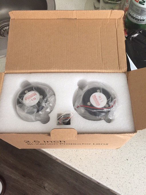

Ну вот и мне пришли противотуманнки как установлю дополню отзыв

Хватает на два года потом свет уже не тот, линза отгорает, искал тут парней которые ставили себе, а поначалу свет превосходный, может упираться в бочок, придется напильником работать)))) Али экспресс, есть ещё где сама линза свет увиличивает.

свет шикарно, в группе фото есть, себе не ставил, отзывы прекрасные у людей, мои родные туманки пока хорошо светят, а так очень хотелось бы
Я ставил типа таких. Если двигатель 2, 0 и 2, 4 то слева будет упираться в резонатор, можно строительным феном подогнуть внутрь. Счастья, как писал выше Дмитрий, хватит на 1, 5-2 года. На моем отражатели обуглились.
да лампы H11, линзы как бы под ксенон (китайцы пишут, и если с Китая заказывать приходят уже с ксеноновыми лампами)

Taochis M6 2.5 дюймов Противотуманные фары объектив проектора oem для Toyota Corolla Прадо Camry Yaris Левин Foglight лампы HID би -ксеноновые H11 комплект
