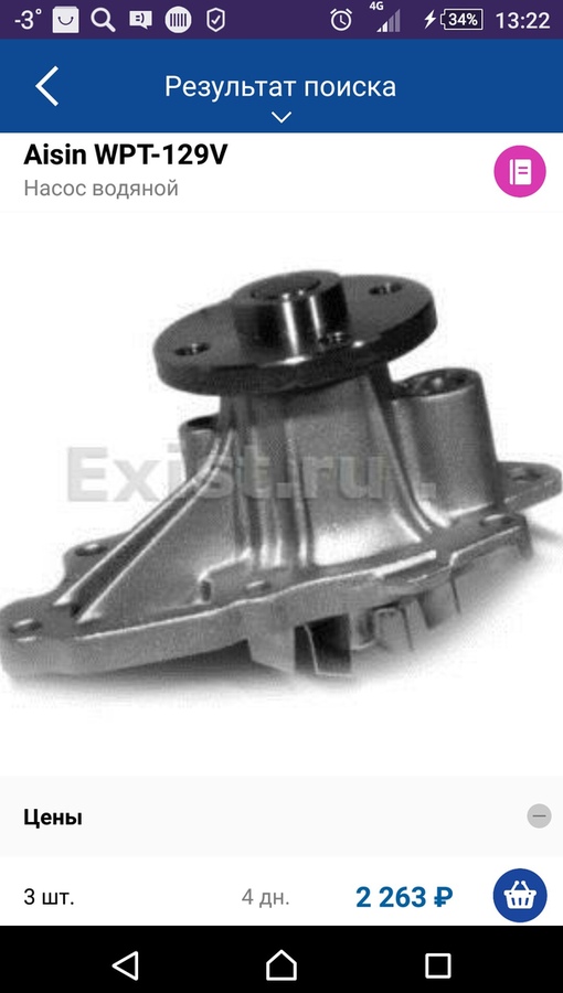

У меня 1zz, может поможет.
При замене помпы на айсин столкнулся с небольшой проблемой. На родной помпе наплывы где ставятся болты разные. На айсин всё в один размер. Обломился нижний болт, резьба закончилась. Проверь перед установкой.
Я такую ставил, нормально работает, но прокладка не как на оригинале резиновая в паз, а широкая по площади прилегания, поэтому лучше с герметиком.
