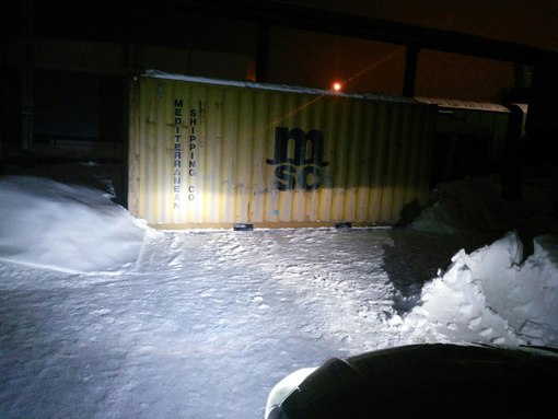

Koito Q5 в веник
Нужны линзы рамка мечик герметики 4 болта с шайками шайбами чтоб прицепить рамку к линзе, фен кусачки отвёртки время и терпение, ключик маленький на 7, на все потратил 5 рублей
Я каито поставил в до рестайлинг, вроде норм хотя сравнить с аналогом нет возможности, но ценик признаться валидольный
zav
Линзы на алиэкспрес брал за 2, 5 лампочки по 250 р, мечик нужен чтоб верхние отверстия переделать под болт и на нем уже регулировать линзу по горизонтали
ты под какую лампу брал линзы? И ссылку если можно:)
Ссылки нет, брал под н7 как и было но чет немного не подходит ( кусачками подражал корпус лампы, незнаю что не так.
