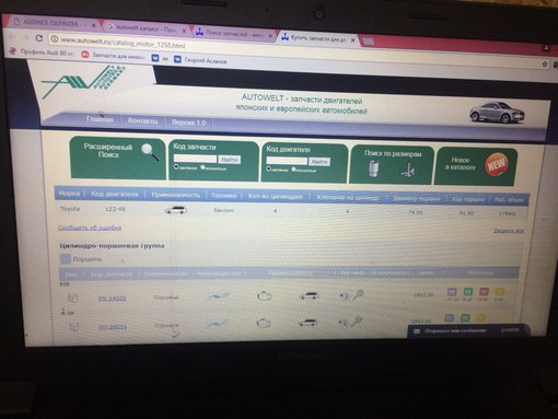

Работаю в сервисе у нас моторист ставит немецкие поршня, причём что они идут с пальцем и кольцами .пробивает на официальном сайте и заказывает по номеру в автопитере цена меньше 2р за штуку
